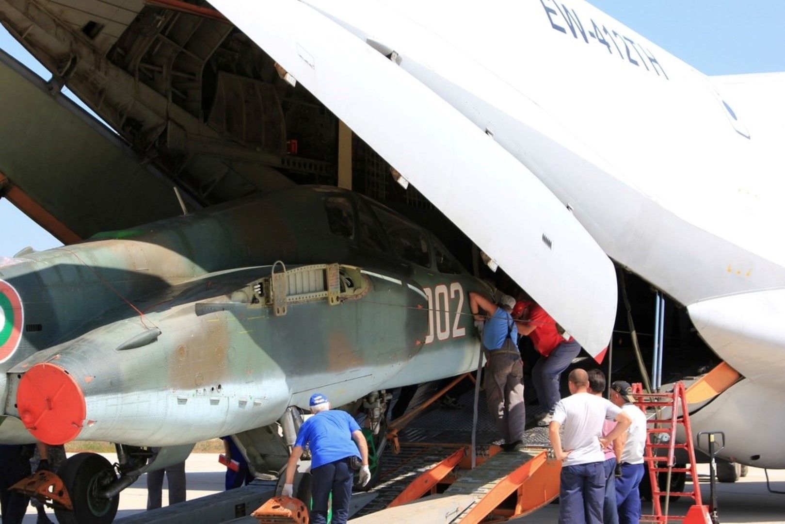

Първият от общо осем самолета Су-25 с регистрационен знак 002 замина вчера, за ремонт в "558-и авиоремонтен завод" в град Барановичи, Беларус.
