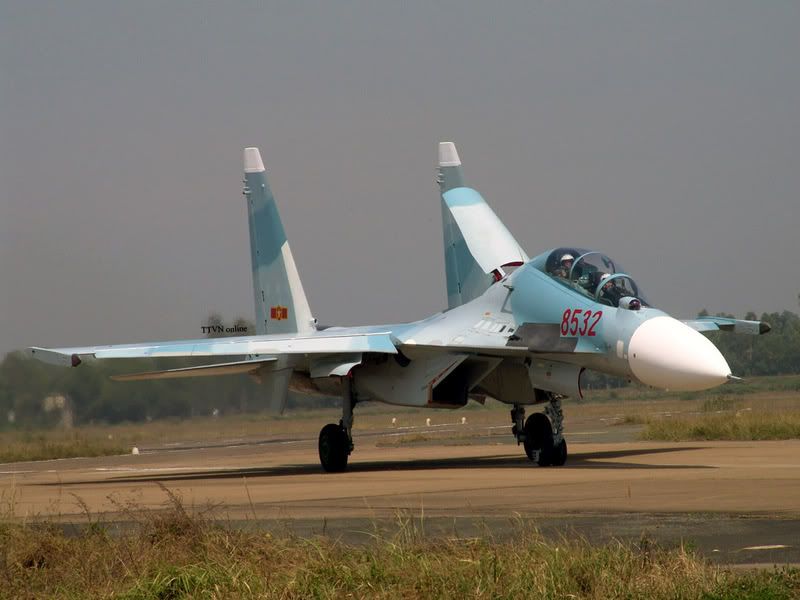

Непрочетено мнение от Грозев » пет фев 08, 2008 4:07 pm
Още един виетнамски Су-30МК2В. Този път борд 8533.

Виетнамски, явно от серията на Крозев, но пък без пилони...:
