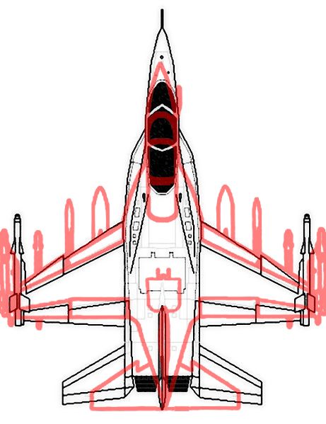

Направих една бърза диаграма с двата самолета ползвайки чертежите от Кало. Червеното е Як-130 черното е Л-15. Ако и сега не виждаш колко еднакви са крилата...
Кало написа: а тягата на Як-130 (0,9) абсолютно несъмнено е достатъчна за СЗ, защо аджеба самолетът не достига такъв
Не знам за каква тяга говориш и какви мерни единици ползваш, за пръв път виждам някой да мери тяга и тя даже да не е равна на едно. Но предполагам имаш предвид тягоВЪОРЪЖЕНОСТ. Една доста променлива стойност която при Як-130 варира от между 0,5 до почти единица ако лети с керосинови изпарения. И така, изглежда нямаш цяла представа на аеродинамичните сили в десйтвие тук понеже тяговъоръжеността няма много общо с максималната скорост. Нека първо започнем с диаграма:
Тяговърожеността е съотношение между тягата и тежестта. Ако погледнеш диаграмата ще видиш че тежестта се контрира от подемната сила. Подемната сила пък расте с скоростта (ако си на една и съща височина) а скоростта расте когато тягата превишава съпротивлението. В нашия случай (високи дозвукови и свръхзвукови скорости) подемната сила е предостатъчна и за нея нямаме грижа. Тук става дума за съотношението тяга/съпротивление. Ако тягата е повече от съпротивлението самолета ускорява (третия закон на Нютън!!). За това, даже крилото да не е оптимизирано за СЗ, по голямата тяга (в този случай 68%, значително подобрение!) си казва думата.
Тяговъорежността при изтребителите най често се ползва за да има представа за маневрените характеристики. Тоест понеже двете сили са на 90 градуса, при маневриране тягата се опитва да промени траекторията на полета като се бори едновременно с аеродинамичното съпротивление на завой с голям ъгъл и с инерцията на самолета (зависеща на тежестта).

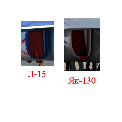

Никак не са еднакви, особено ВЗ, макар да има някои прилики във входа. механизацията на крилото е подобна, но не и еднаква.

Кало написа:Крилата са близки, но не са еднакви, мисля, че е очевидно напълно:).
Добре, съгласен. Близки са и то доста но имат малки разлики. Размаха, атакуващия ръб, стреловидността, предкрилките и айлероните са еднакви. Задния ръб на Л-15 има лек ъгъл докато на Як-130 е под 90 градуса спрямо фюзелажа. Което води и до факта че задкрилките са леко различни. Но това са плоскости който нямат нищо общо с СЗ скорост. Идеята ми беше че въпреки че са близки, са различни но не са сериозно различни както ти твърдеше.
Другата разлика е че нарастъците пред крилото са по големи на Л-15. Ако искаш го брой за част от крилото, но аз не го броя за такова. Впрочем няма много значение, тези нарастъци по скоро дават на Л-15 по добро управление при големи ъгли на атака.

Кало написа:Никак не са еднакви, особено ВЗ
Абе доста еднакви ми изглеждат...

Не знам, може би само на мен ми се струва така, но смятам, че има разлики именно в атакуващия ръб на крилото при Як и Л-15 (значително по-изострен при втория), като и цялото крило ми изглежда по-"тънко". Може и да си въобразявам.
Според експерти, какъвто очевадно аз не съм:), нарастъците при Л-15 осигуряват добро обтичане и оттам управляемост при ъгли до 30 градуса, но същевременно формата им е оптимизирана и за по-високите скорости, за които Л-15 е предназначен. При Як-130 този нарастък, заедно с куп други неща, обезпечава управляемост при ъгли на атака до 42 градуса (според полетните изпитания), ограничен от ЕДСУ до максимум 40 в строевите машини (25-30-35 главно според настройките).
