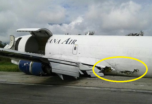

30-годишен карго 737 чупи основна стойка при твърдо кацане (пък как е „паркирал” другия 737 на видеото е отделен резил :lol: )
https://www.youtube.com/watch?v=3c5HjUVDJiQ
Летището в Рига пък затворено до 13.30 на 17-ти, след като Q400 на AirBaltic каца без носова стойка
http://www.liveleak.com/view?i=0b9_1474115028

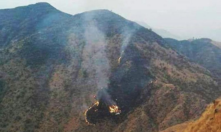

Изчезнал е ATR в Пакистан с около 40 човека на борда. Чакат се още сведения
Re: Инциденти - Гражданска авиация
Непрочетено мнение от Грозев » ср дек 07, 2016 2:55 pm
Грозев написа:Изчезнал е ATR в Пакистан с около 40 човека на борда. Чакат се още сведения
Самолетът е ATR 42-500 na PIA. Според непотвърдена информация самолетът е бил пълен - 42 пасажери и петима члена на екипажа.
Непрочетено мнение от Грозев » ср дек 07, 2016 11:43 pm
Окончателно - 48 загинали и съобщение за проблем в двигателя малко преди падането.
