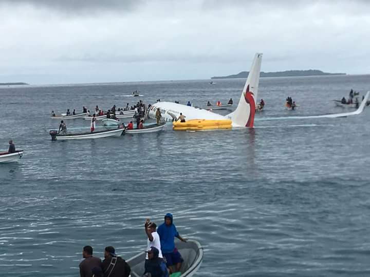

Непрочетено мнение от Almasy » пет сеп 28, 2018 10:40 am
Инцидент с полет 73 на Air Niugini по маршрута PNITKK. На борда са били общо 47 души (екипаж/пътници) – всички до един оцеляват.
Машината е 738, регистрация P2-PXE, първи полет преди 14 години, принадлежал в миналото на Air India Express и после на Jet Airways (регистрации VT-AXC и VT-JBT)
Снимки от приводняването:
Всъщност не е и точно приводняване, инцидента се случва по време на кацане – touchdown е твърде късно, към средата на пистата, която освен, че е къса, на всичко отгоре (заради тропическия климат) е вечно мокра, като логичният резултат е нахендряне в океана.
