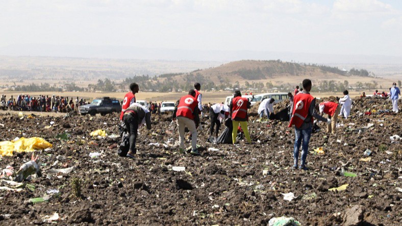

Непрочетено мнение от Almasy » нед мар 10, 2019 3:30 pm
ET302
ADDNBO
7М8
ET-AVJ

Какво още се знае:
Екипажа е поискал разрешение за връщане на летището (поради „трудности в управлението“) и такова му е било дадено.
Много висока скорост на удар със земята, индикациите са, че двигателите са били в ред и са функционирали нормално.
Формата на кратера предполага почти перпендикулярен удар.
Катастрофата е на едва 60 км от летището
На пети Март е имало подобен инцидент, завършил благополучно:
„…..On March 5th, ET502 dropped 10,000ft and had to turn back to #AddisAbaba because of what @flyethiopian calls a minor technical issue (apology on their twitter feed). Five days later, ET302 crashes after taking off, causing 157 deaths……“
